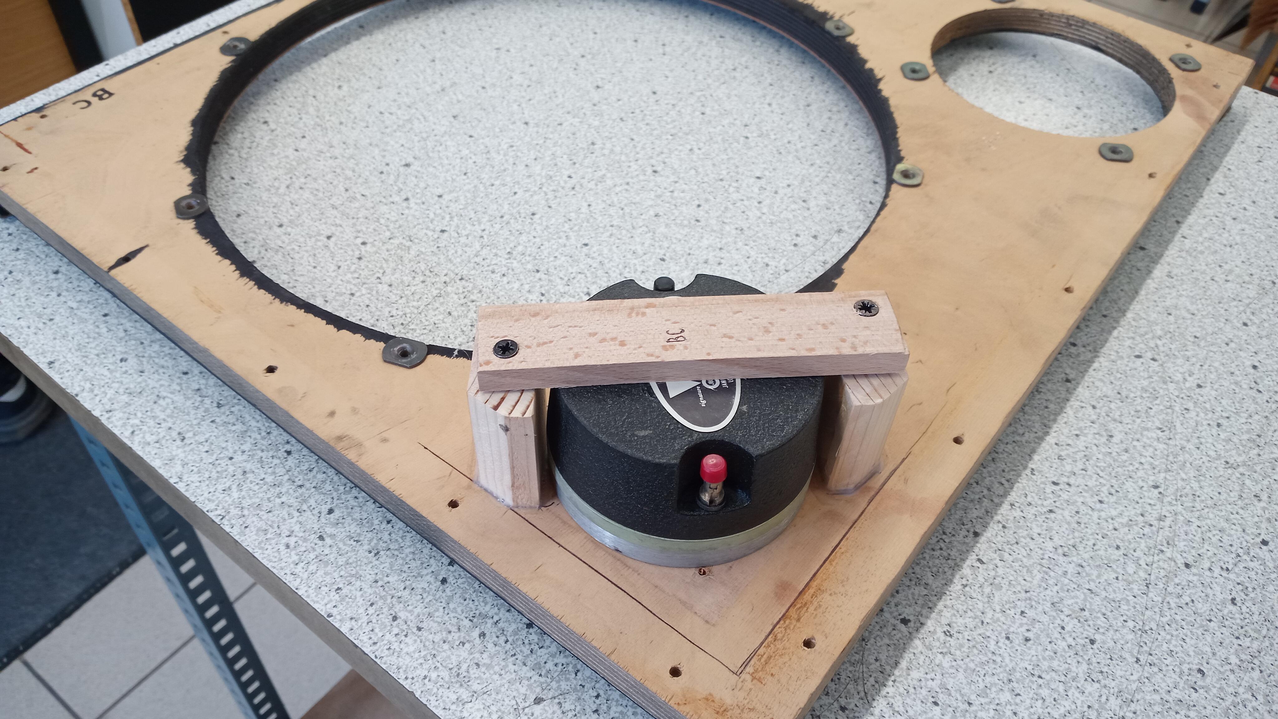

Leider fehlten bei den Hochtönern die Befestigungsschellen, so dass ich mir erst einmal überlegen musste, wie man diese in der Schallwand fixieren kann.
Hierzu wurden zwei dicke Leistenstücke an die Schallwand geschraubt und geleimt. Eine Buchenholzleiste fixiert dann, quer darüber gelegt den Hochtöner an der Schallwand. Diese ist übrigens aus Birkensperrholz in 16 mm Stärke.
So sitzt der Hochtöner nun fest.

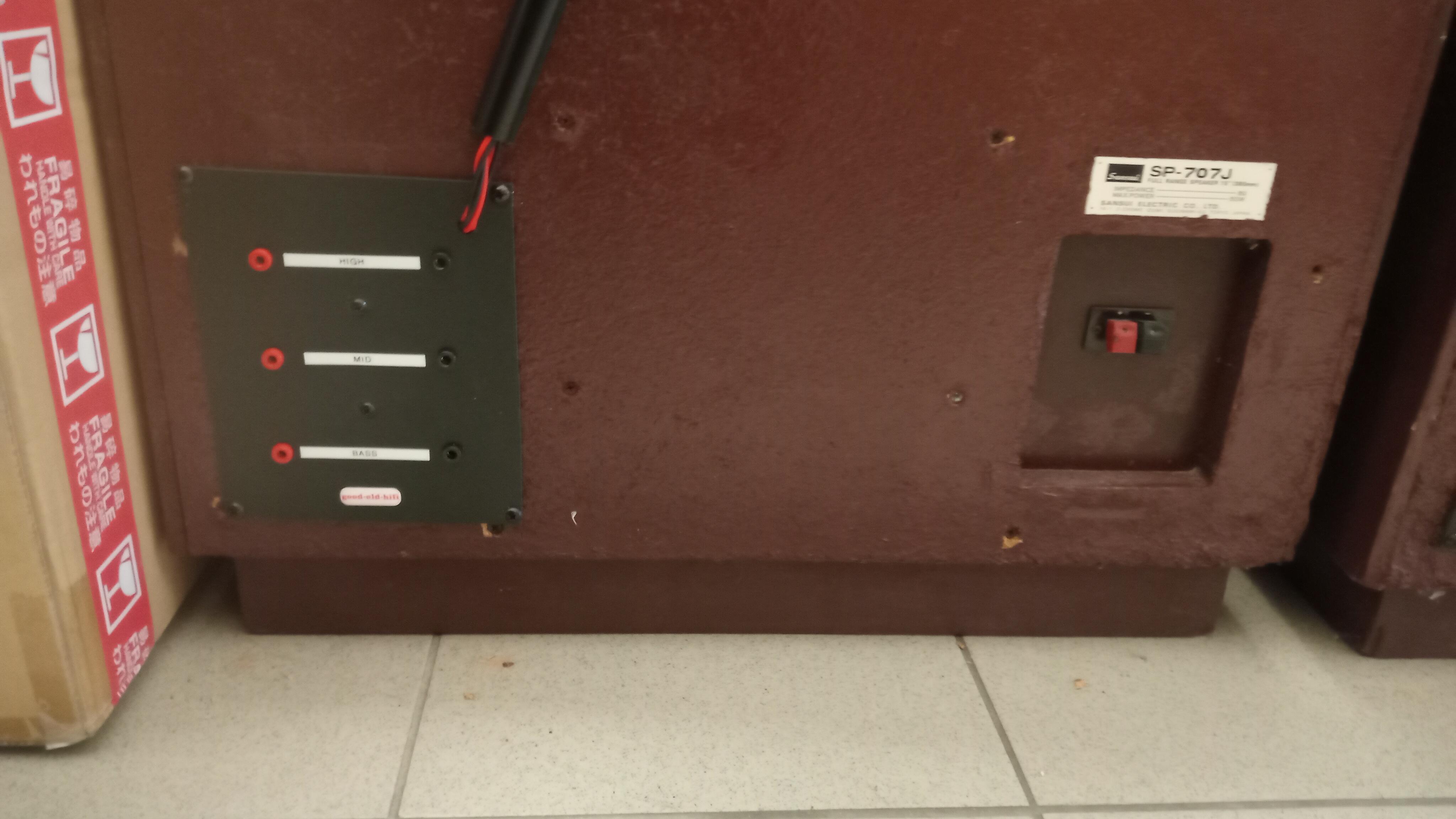

Zunächst mussten zwei Anschlussfelder für die Verbindung zu den sechs Endstufen anzufertigen. Diese müssen dann die bereits vorhandenen Löcher für die passiven Frequenzweichen verdecken. Hier so ein Anschlussfeld von hinten. Es wird mit doppelseitigem Klebeband
und vier Schrauben an der Rückwand befestigt - es besteht keine Verbindung zum Schallinenraum der Box, deshalb müssen die Kabel aussen entlang geführt werden.
Die beiden Elkos im Signalweg von Mittel- und Hochtöner dienen nur zum Schutz der Schwingspulen, die Werte liegen weit unterhalb der unteren Grenzfrequenz. Hier das Feld von vorne:

Hier ist ein montiertes Anschlussfeld in der Rückwand zu sehen.
Und hier die Gesamtansicht der Rückwände:
