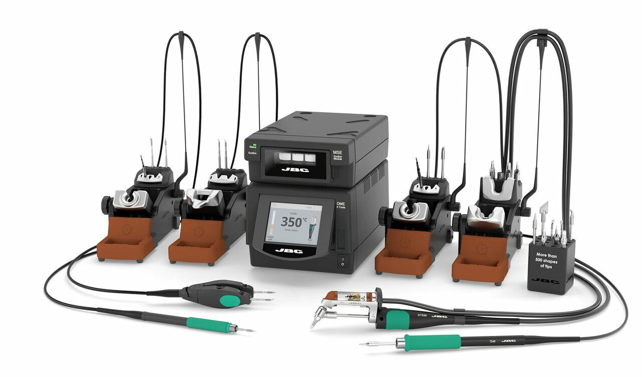

Zum Thema Löten und Enlöten: Ich habe eine JBC 4 Kanal DDE Station. So etwas:
Ich habe aber noch den größeren Entlötkolben und den Tweezer habe ich auch nicht so oft in Betrieb. Heißluft habe ich auch von JBC - aber die benutze ich noch seltener.

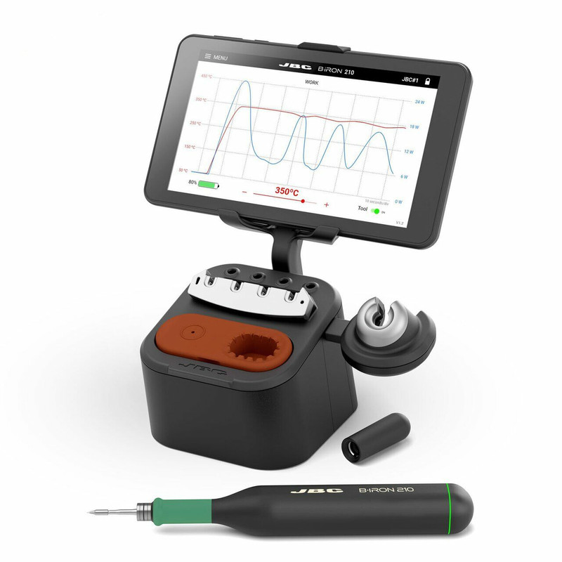

Die Absaugpumpe muß man sorgfältig sauber halten, damit sie vernünftig absaugt. Dann geht das aber sehr gut. Für verwinkelte Lötaufgaben habe ich noch einen B-Iron:
Da hat man dann die "Angelschnur" am Lötkolben nicht mehr, das kann manchmal sehr viel angenehmer sein.
Zur Entlötlitze: die thermische Belastung der Platinen ist beim Entlöten oft höher, das kann problematisch sein. Man braucht kein Flußmittel, wenn die Entlötlitze nicht zu alt ist. Das ist bei Armin sicher kein Problem. Aber wenn die Litze mal 1 Jahr in der Schublade liegt, wird das schwieriger.
Ich denke, daß jeder der viel lötet da seine eigenen Vorlieben zu Geräten und Verfahren hat
