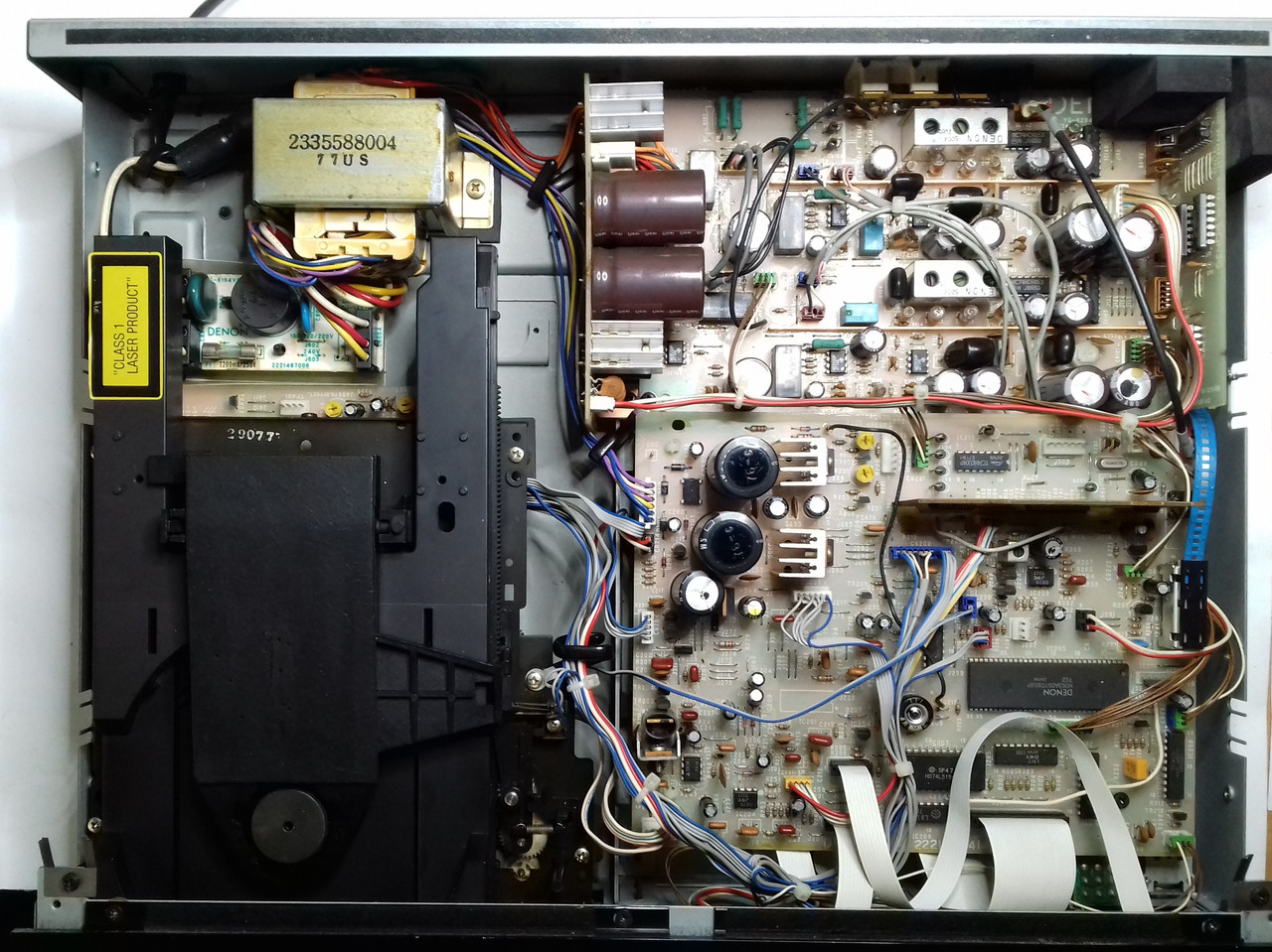

Das Gerät ist aus der Anlage auf den Hobbyplatz gewandert und Deckel runter :
Netzkabel eingesteckt - CD eingelesen - er spielt wieder auf den analogen Ausgängen :
Danke an alle Helfende

Wir haben es immer " Reparatur durch Transport " genannt.
Ich weiss es nicht.
VG werner
Ich weiss es nicht.
VG werner
- Beiträge: 2467
- Has thanked: 2000 times
- Been thanked: 3110 times
Re: Denon CD-Player DCD-1700
Dann war (ist!) es vermutlich eine kalte Lötstelle...
