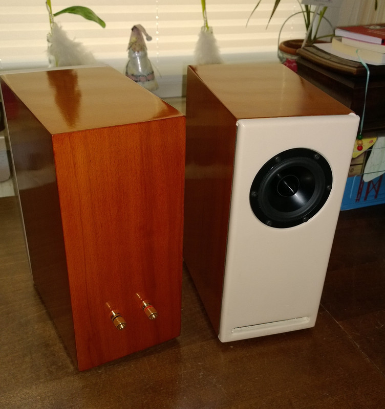

Re: Furnier Denon DP 47F
Meine Quelle für Furnier:
https://www.furniere-templin.de/de/
Nette Leute und gute Beratung am Telefon.
Für den rötlichen Farbton kann man statt Beize Rotöl nehmen:
https://www.hermann-sachse.de/products/ ... m-anfeuern
Und für den Hochglanz kannst Du überlegen ob Du die kleine Fläche mittels alter Holztechnik: Schellack behandeln möchtest. Vorteil: Staubfreierer Raum nicht notwendig. Nachteil: Lernphase plus Zeit zum Auftragen
Oben beschriebenes Vorgehen: Beizen dann mit Hochglanzparkett-Lack arbeiten. Oder Hartwachsöl mehrfach Auftragen - natürlichere Holzhaptik als bei Lack.
Viele Wege führen zum ähnlichen Ergebnis
Peter

Peter (Piotrek_Z) ,die Schreibtischhupen kommen meinem Wunsch nach Bling Bling (im finisch) schon recht nahe .
es wird darauf hinauslaufen das ich einfach mal mit Beize "spielen" muss (was ich mir sparen wollte
Danke an alle ,bin für jeden Tip und bsp dankbar
