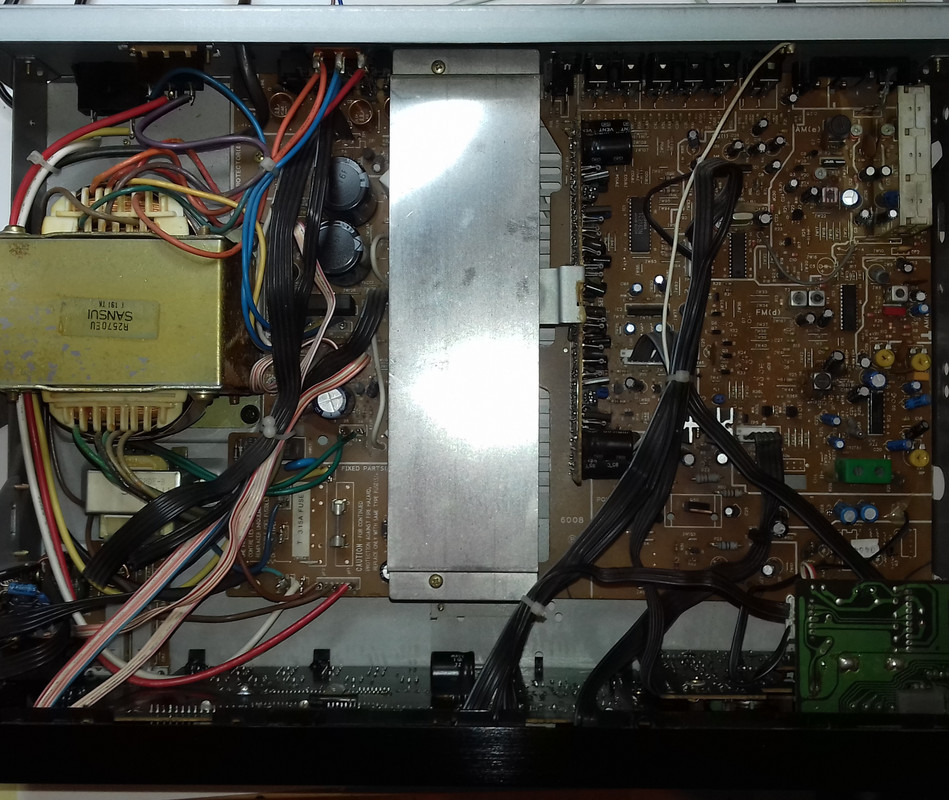

So, Deckel ist runter.
Nach optischer Kontrolle habe ich mal einen Kopfhörer angeschlossen - bis hierher alles gut.
Aber soetwas habe ich noch nie gesehen :

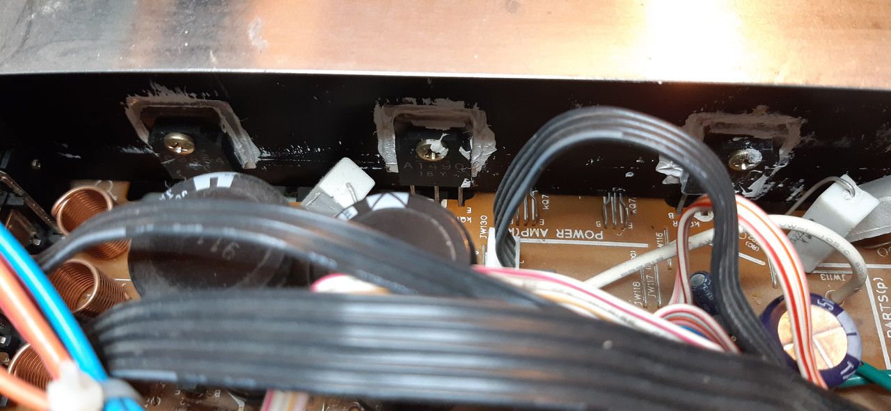

Macht es Sinn die übertriebene Wärmepaste zu ersetzten ?

Macht keinen Unterschied, Werner. Wird nur eine üble Schmiererei. So etwas begegnet einem hin und wieder bei Geräten. Hat aber keine Auswirkung auf irgendetwas.

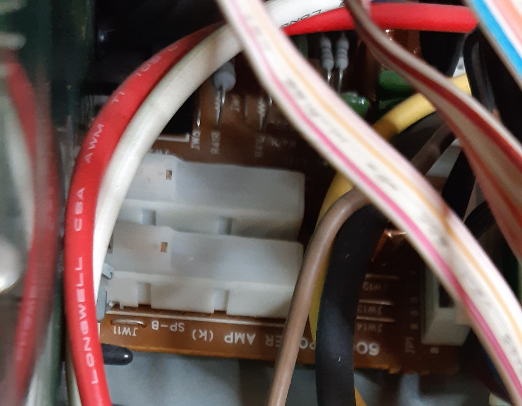

Fehler gefunden :
Die Lautsprecherschalter haben Kontaktprobleme.
Das wird etwas mehr Arbeit die da raus zu Bauen.

Nicht nur das, die zu zerlegen ist nichts für Unerfahrene! Die Einrast-Feder-Mechanik ist nur schwierig wieder zusammenzusetzen, wenn sie einmal herausgeflogen ist. Es kommt jetzt darauf an, ob die Kontakte nur korrodiert sind oder ob die Kontakte verbrannt sind (ist bei Verwendung als Lautsprecherwahlschalter durchaus möglich, denn dafür sind diese Schalter überhaupt nicht gedacht!). Die einfachste Lösung ist die beiden Schalter zu tauschen, meist ist nur A bzw. 1 geschädigt, der meist unbenutzte B bzw. 2 ist meist noch völlig o.k.. Können wir als Profis natürlich nicht so machen...

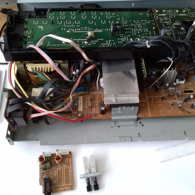

Das Teil ist sehr Servicefreundlich aufgebaut :
15 min später waren die Schalter ausgebaut.

Nahezu alle Sansuis sind sehr servicefreundlich aufgebaut! Zum chemischen reinigen kann man diese Schalter hinten oben aufhebeln, ohne sie ganz zu öffnen.
