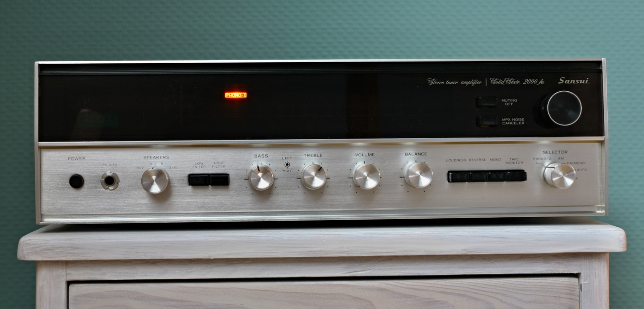

Ein Freund von mir hat mich gefragt, ob ich den Sansui Receiver, den er von seinem Vater geerbt hat, mal durchsehen könne. er möchte den Receiver in seinem Büro betreiben. Der Mensch ist selbstständig. Wie gesagt: Selbst und Ständig!. Wenn der Receiver da lange Freude machen soll . . . .
Ich bin eh bei dir in der Gegend, ich bringe die das Gerät mal vorbei. Widerworte zwecklos.

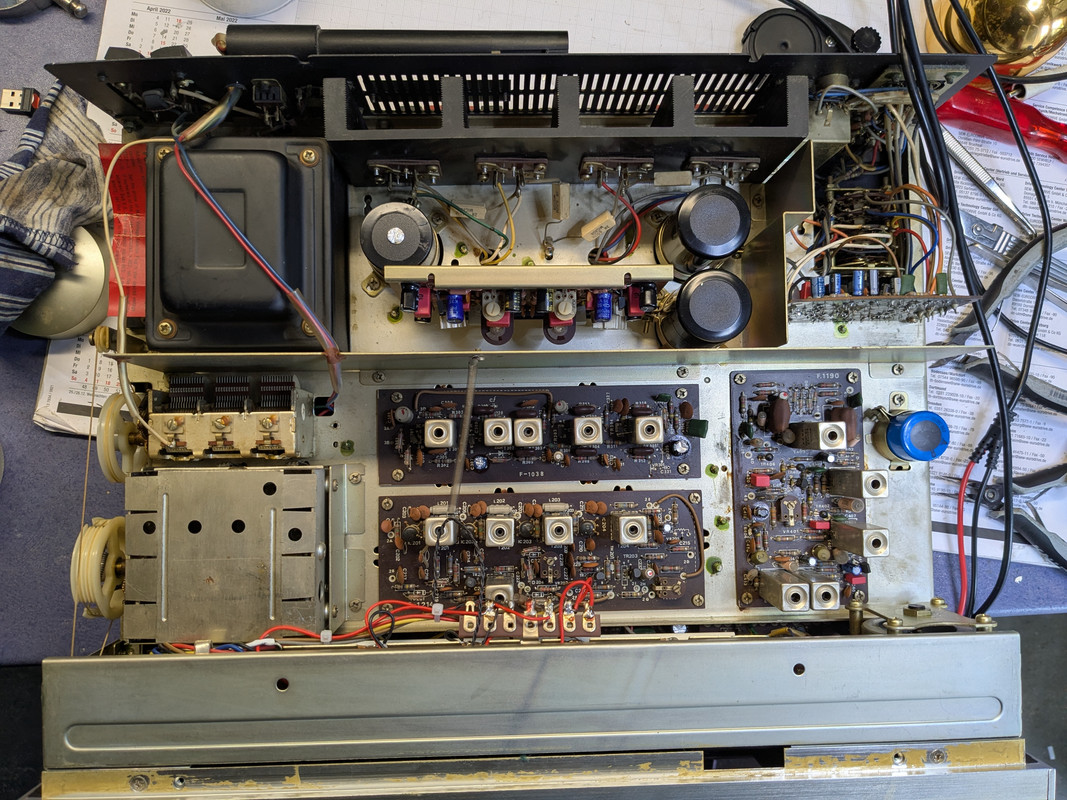

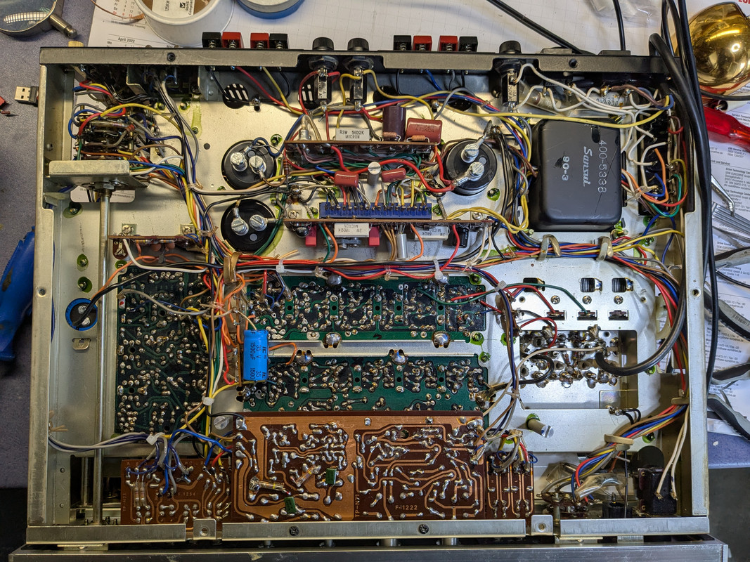

Dann kam der Receiver zu mir. Im Holzgehäuse, sehr hübsches Vintage Gerät, sehr gut erhalten. Ich habe ihn dann mal aus der Holzkiste befreit und hereingeschaut.

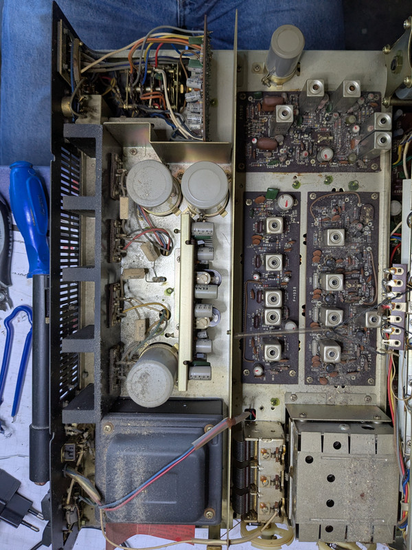

Von oben in das Gerät geluurt

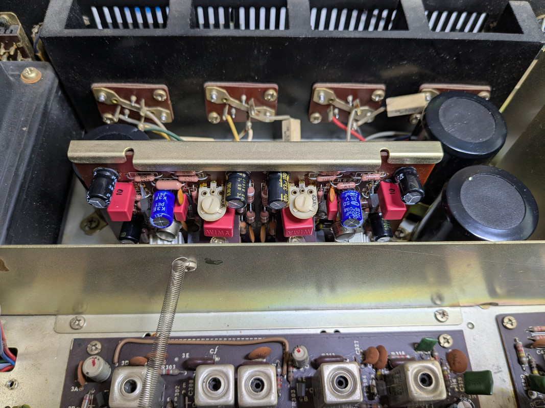

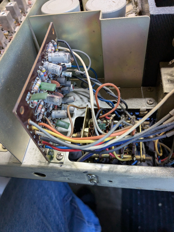

Als erstes ist mir die Phono-Stufe aufgefallen
die habe ich dann revisioniert und dann kam die Spannungsverstärkung der Endstufe an die Reihe

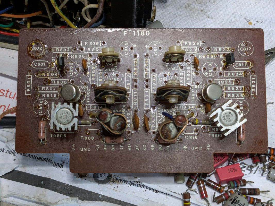

Diese Platine ist sehr Service freundlich gesteckt. Man kann da also sehr gut dran arbeiten. Leider hat Sansui dort fast durchgehend Kohle-Masse Widerstände verbaut. Die sind inzwischen so weit gedrifted, daß ich (fast) alle Widerstände auf der Platine erneuert habe. Ich habe nachgemessen: kein Widerstand unter 20% Abweichung, die Abweichungen lagen meist zwischen 30% und 60%.
Also habe ich die Platine fast komplett leer gemacht und neu aufgebaut
Aber das war nicht mein einziges Problem vor dem Hintergrund eines drohenden 24/7 Betriebes. Die Endtreiber der Quasi komplementären Endstufe wollte ich auf alle Fälle auch erneuern. Ein Nachmessen der hfe Werte hat mir da auch recht gegeben. Ich habe mich als Ersatz für die 4 X 2SD202 für den MJ15024 entschieden. Da ich etwas mehr von diesen Transistoren benötigt habe für ein anderes Projekt, habe ich mir vier Stück mit niedrigen hfe Wert herausgesucht als Ersatz. Bei dem Einregeln der Endstufe haben die sich wunderbar verhalten. Alles Top!
Die Auskoppelkondensatoren mussten natürlich auch ersetzt werden. Hier habe ich darauf geachtet, die gleichen geometrischen Maße zu bekommen und die gleiche Kapazität. Die Spannungsfestigkeit ist dann zwar höher, aber das ist ja nicht schädlich.

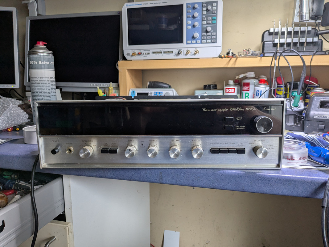

Für die Beleuchtung habe ich mir in der Bucht einen Leuchtdiodensatz bestellt. Das war zwar nicht ganz billig, aber wenn ich mir alle die verschiedenen Leuchtdioden zusammen suche, dauert das so lange, daß ich das Geld auch verbraten hätte.

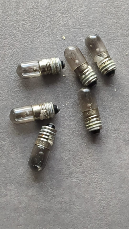

Leider wurden bei einer Vorreparatur die Gewinde der Lämpchen mit Farbe "gesichert"
Es war sehr aufwendig und lästig, die Birnchen ohne Beschädigungen aus den Fassungen heraus zu bekommen. Aber es hat geklappt.
Ich habe dann natürlich noch all die Scheiben gereinigt. Der Receiver hat offensichtlich lange bei einem Raucher gestanden. Der Putzlappen war braun/gelb verschmutzt und die Gläser haben wieder deutlich kräftigere Farben bekommen.

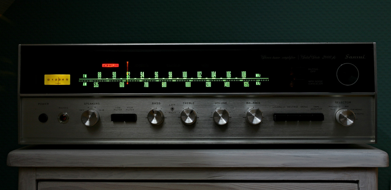

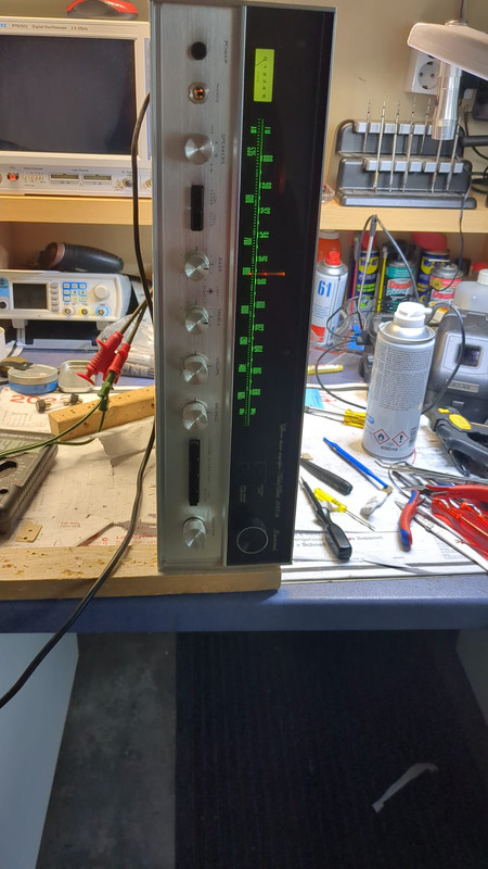

Hier ein erster Testlauf mit der neuen Beleuchtung
Jetzt noch die Pufferelkos ersetzen. In der Klangregelung die Kondensatoren und, wo nötig, Widerstände ersetzen.

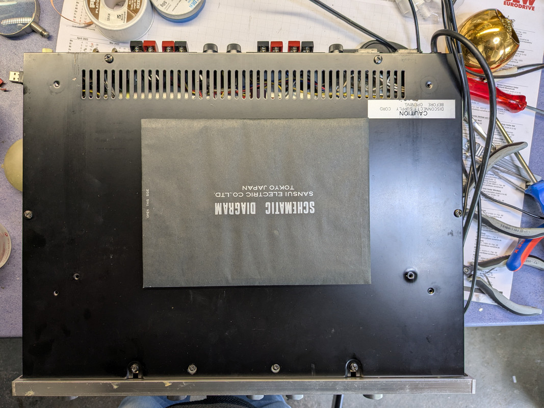

Hier der Receiver nach der Überholung von unten
Wenn man den Deckel anschraubt, kommt auch wieder der Schaltplan in den dafür vorgesehenen Umschlag. Es wäre toll wenn es das heut noch gäbe, daß die Service-Unterlagen immer bei den Geräten dabei sind!

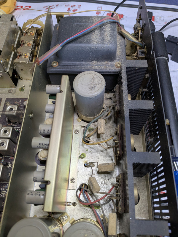

Der Blick von oben in das überholte Gerät:

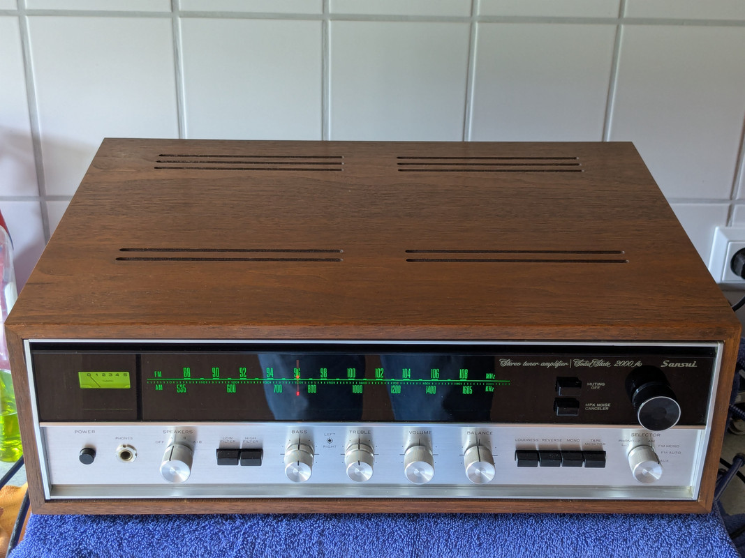

Jetzt kommt das Gerät wieder in sein Holzkabinett. Und so schaut es dann aus:
Ein wirklich schöner kleiner Receiver. Er soll übrigens an Sansui SP2000 Lautsprechern spielen, die vor langer Zeit gemeinsam mit dem Receiver gekauft wurden.
Ich wünsche dem Besitzer noch lange Freude mit dem Gerät!

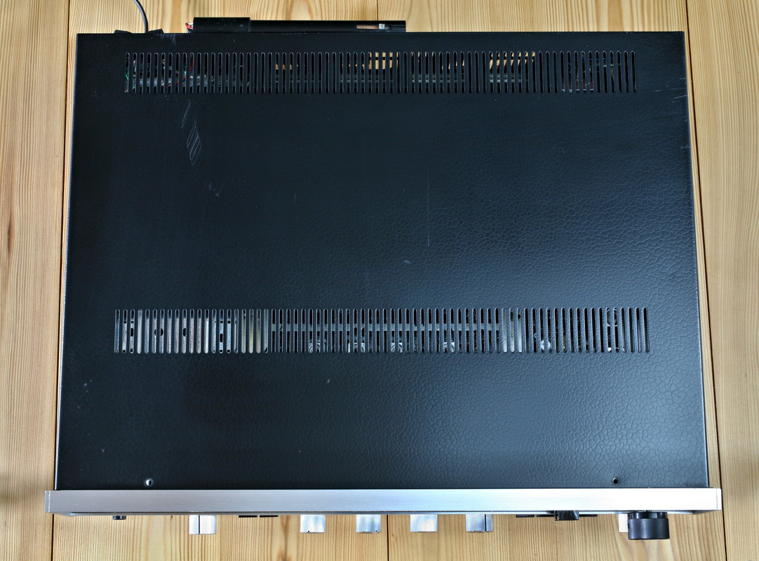

Die Lampen sind im Übrigen von Haus aus mit weißem Lack gesichert. Sansui hat das bei einer Reihe von Receivern so praktiziert. Ärgerlich vor Allem, wenn der Techniker zu viel Farbe genommen hatte und die dann schön innen ins Gewinde gelaufen war.

Es stimmt, was Peter schreibt, der weisse Lack an den Lampen stammt von Sansui im Werk, habe ich schon sehr häufig gefunden.

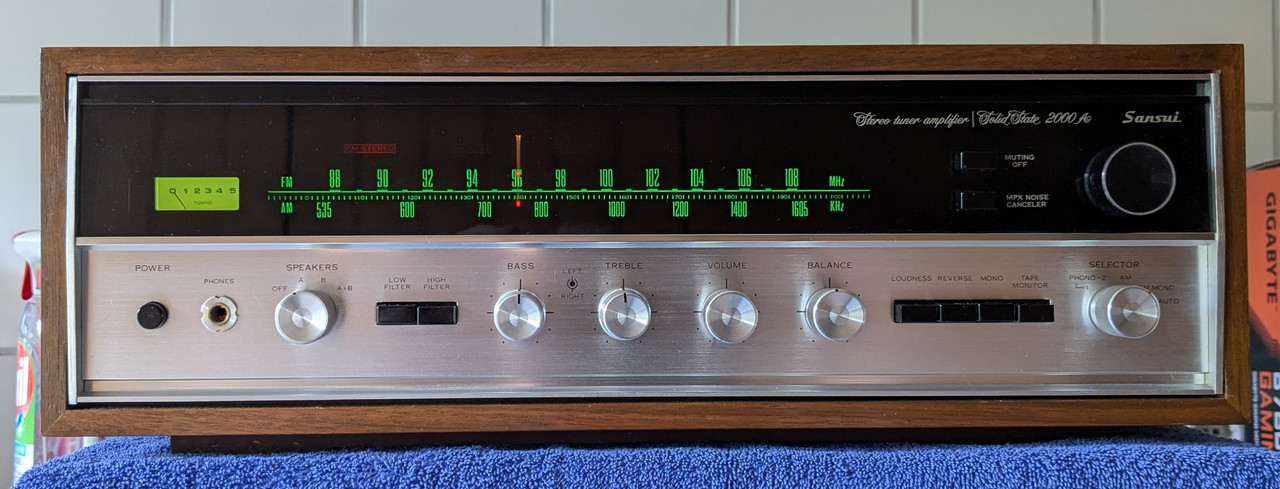

Falls es jemand interessiert - das ist die Version ohne Holzhütte. Ich habe da allerdings herkömmliche Beleuchtung als Ersatz genommen.
