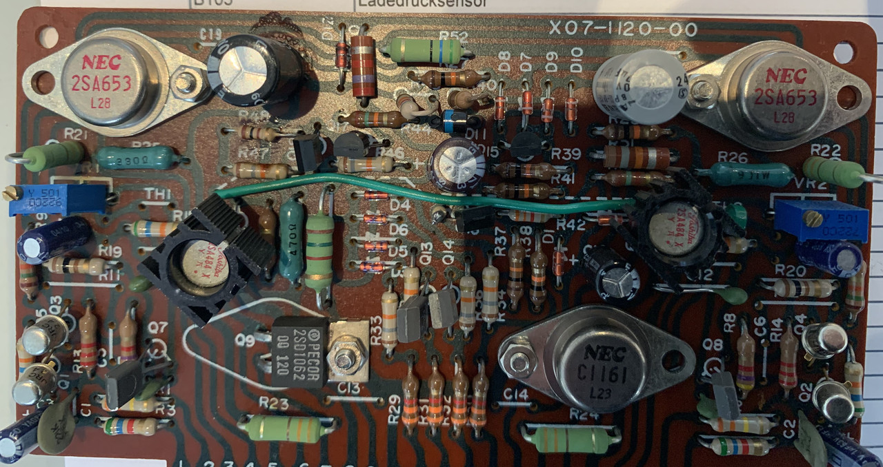

Sodele bei meinem KA 8004 ploppt es beim Einschalten (wenn das Relais die LS freigibt), ich bin nicht sicher kommt das jetzt aus dem Netzteil ,oder hat er probleme in der Endstufe ,schalte ich ihn ,wiederholt aus und ein ist es massiv schwächer ,fühlt sich an wie Elko der lädt oder umlädt!
Hat jemand eine Idee bevor ich das große Besteck auspacken muss?

Bekommen habe ich ihn mit defekten Endstufen Transistoren ,das ist alles schon gerichtet

Schau doch bitte mal nach der Gleichspannung an den Lautsprecherausgängen: Volume auf Null und das Oszilloskop auf hohe Empfindlichkeit (20mV/cm) dann wirst Du es springen sehen, wenn das Relais zuschaltet. Vermutlich liegt das an den Transistoren der Differenzstufe im Eingang
(Q1 und 2) - bitte gegen 2SA992 tauschen.
Außerdem: es gibt drei verschiedene Endstufenplatinen im KA-8004: X07-1120-01 oder X07-1220-01 oder (wie in Deinem Schaltbild gezeigt) X07-1320-02. Bitte achte darauf. Offset lässt sich leider bei keiner der drei Versionen einstellen.
Aber Elkos mit 16V oder weniger solltest Du auch auf jeden Fall rausschmeißen, am besten gegen solche mit 35V, die neuen sind soviel kleiner, dass das wunderbar passt.

Danke Armin ,aber wie es aussieht, gab es noch eine Treiber Platine X07-1120-00.
Da ist eh noch einiges im Argen ,(hatte ich gar nicht mehr auf dem Schirm ,das zb der 2SC1161 durch einen 2SD1062 erstzt wurde (so ein Schei....) auch der Elko C19 neu und C20 noch alt
,da muss ich noch mal ran

Die Endnummern bei den Platinenbezeichnungen sind nur Versionen, aber die vier mittleren Stellen sagen die Grundmodelle aus. Also hast Du die 1120-Version.
Soll ich Dir einen originalen 2SC1161 schicken, Martin?
Sicherheitshalber würde ich alle Hitachi-Transistoren mit der schrägen Kante rausschmeissen!

Ich meinte Q7 und 8 und Q13, 14 und 16 und 17.

Danke ........... das sind dieArmin777 hat geschrieben: Donnerstag 13. Februar 2025, 12:58 Ich meinte Q7 und 8 und Q13, 14 und 16 und 17.
Mist TO66 2SA653 NEC habe ich noch ,verdammt wo sind alle meine TO66
