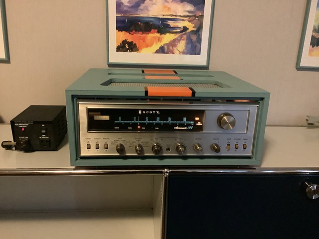

Leider ist mein schöner Scott 340b Receiver defekt geworden.
Mein Radiotechniker hat festgestellt, die Elkos und 2 der Ausgangsröhren müssen erneuert werden.
Die Röhren sind vom Typ 7591, da würde ich alle 4 erneuern.
Das große Problem sind die Elkos.
Es sind je 1 mal :CEC 4x 20uf/500V
CEC 4x 40uf/300 V
CEC 4x 75uf/75 V CP
CEC 20uf/500V- 40uf/300V- 40uf/500 V
Ich suche jetzt schon den ganzen Vormittag, und finde leider nichts...
Habt ihr Tips für mich , mit welchen Teilen mein Scott zu "retten" wäre ?
Vielen Dank für eure Hilfe,
Thomas
