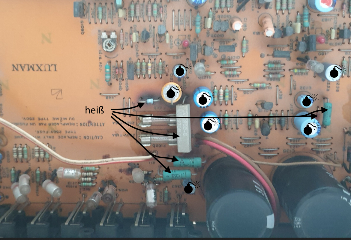

Also der L-210 hat nur eine Lampe, sozusagen eine "Power-On-Anzeige", die hat 24V 40mA im Original. Die D112 ist eine 22V-Zenerdiode, die dafür sorgt, dass die Lampe eben etwas weniger als 24V erhält. Ich würde Dir empfehlen ein 24V-Lampe dort einzubauen, mit maximal 50mA, sonst wird die Zenerdiode zu stark belastet. Wenn Du unbedingt eine LED als Ersatz einbauen willst, dann müsste R153 soweit vergrößert (höherer Ohmwert) werden, bis eine Spannung passend für die LED (Du benötigst dafür die technischen Daten der LED, also welche Spannung soll die bekommen und wieviel Strom wird dann gezogen) an den Lötpunkten herrscht. Zudem musst Du unbedingt die Polarität der LED beachten (an R153 ist Plus) und außerdem wird sie etwas flackern, da der Siebelko C133 nur 47µF hat.

Ich setze hier auch immer Original-Leuchtmittel und keine LED ein. Die Kondensatoren in unmittelbarer Nähe des Bratwiderstandes sind alle trocken und sollten in einem Arbeitsgang mit ausgetauscht werden. Die D112 Diode sollte, wie bereits geschrieben stärker dimensioniert werden.
Dieses totale Fehldesign hatte ich schon mehrfach auf dem Tisch....

Für mich sehen die Elkos original aus. An sich ist es nicht so wichtig, wie alt genau sie sind, denn die Elkos neben den Hitzequellen wurden extremer Hitze ausgesetzt und sind deswegen TOAST.
Wenn Du neue Elkos einbaust, dann versuche, sie von den heißen Bauteilen wegzubiegen, evtl. auch mit etwas länger gelassenen Beinchen. Das bleibt eine der Schwachstellen dieser ansonsten hervorragenden Verstärker.

Wäre auch sicherlich sinnvoll hier konsequent auf 105°C-Typen zu setzen.
