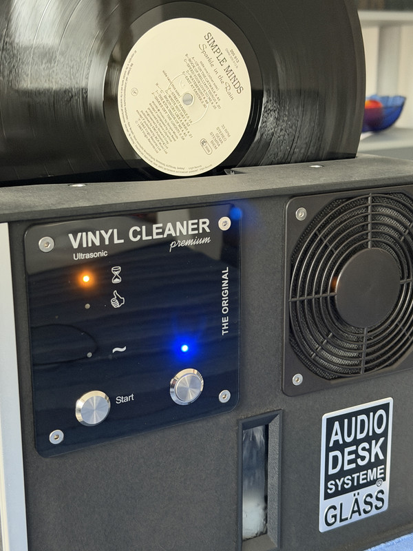

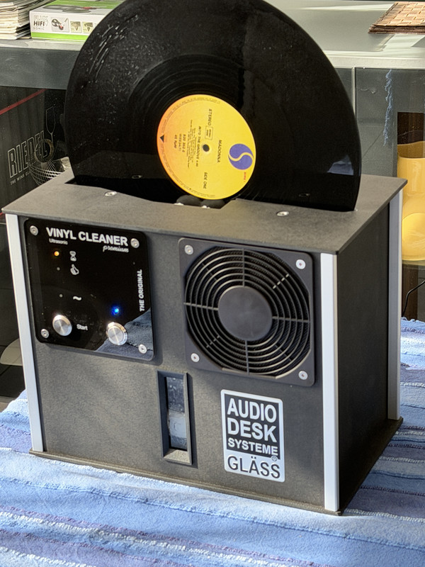

ich möchte Euch hier meine neue Plattenreinigungsmaschine vorstellen. Es geht um die
Gläss Audio Desk Vinyl Cleaner Premium
Die „Premium“ ist die ganz neue Ausbaustufe vom Vinyl Cleaner. Meine Maschine ist aus der jüngsten Serie der „Premium“, bei der der Motor (Lieferant Fa. Pabst) überarbeitet wurde und nochmals leiser ist.
Warum habe ich mich bewußt für diese Maschine entschieden?
1. Wegen der KOMBINATION von Ultraschall-Reinigung mit auch mechanischer Walzenreinigung.
Alternativ hatte ich zunächst auch die Degritter Mark 2 auf dem Zettel (ähnliches Preisniveau), aber die besagte Kombi aus 2 Reinigungsmethoden gab den Ausschlag.
2. Ich wollte bei meinem inzwischen umfangreichen Vinyl-Sammlungsbestand möglichst KEINE Handarbeit
Kommen wir zur Maschine selbst:
Die Maschine macht einen sehr wertigen Eindruck, alles ist massiv/stabil gebaut. Ich bilde mir ein „deutsche Ingenieurskunst“ zu spüren! Wink

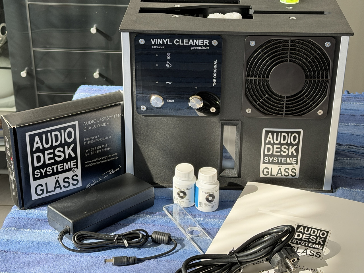

Zum Lieferumfang gehören die Maschine mit externem Netzteil, 2 kleinen Flaschen Reinigungsmittel und einer Abdeckhaube (siehe Fotos). Dazu gibt es eine sehr gut geschriebene/beschriebene mehrfarbige Bedienungsbroschüre im A4-Format. Alles sehr hochwertig gemacht. Der Herstellerpreis dafür beträgt 2.799€. Optional gibt es noch Adapter zur Reinigung von 7``- u. 10``-Schallplatten. Dann werden nochmals je 199€ fällig.
Abmessungen: (B x T x H): 330 x 194 x 270mm
Gewicht ohne Flüssigkeit: 5,5Kg
Flüssigkeiten: 4,5L destilliertes Wasser und 30ml Reinigungskonzentrat
Die Reinigung, meine Erfahrungen:
Vorweg: Ich habe mit Stand heute früh damit 1.690 Platten gereinigt.
Die Maschine war nach dem Einfüllen von 4,5L destilliertem Wasser und einer kleinen Flasche Reinigungsdestillat sofort einsatzbereit.
Die Bedienung selbst ist wunderbar einfach, mit nur 2 Bedienknöpfen („On/Off“ und „Start“), wenigen Kontrolllampen (blau für „On“, Gelb/orange für Reinigung, grün für „betriebsbereit“, rot für „Flüssigkeit nachfüllen“). Dazu gibt es noch akustische Signale wenn z.B. die Reinigung abgeschlossen ist und die Platte wieder entnommen werden kann. Die Reinigungsdauer läßt sich bis zu 5-fach verlängern (dazu „Starttaste“ gedrückt halten, je länger gedrückt je länger wird der Reinigungsvorgang, dieses Drücken ist mit entsprechenden Akustiksignal gekoppelt). Das bedeutet wenn ich solange drücke bis es 5-mal piepst hat sich die Reinigungsdauer um max. 5 Minuten verlängert. Wir reden da von der REINIGUNGSDAUER noch ohne Trocknung. Die Trocknung dauert standardmäßig 3 Minuten, läßt sich aber ggf. auch wiederholen.
Ablauf wie folgt: Gerät anschalten, Platten einführen und Start drücken. Wenn die Platte fertig gereinigt ist piept es und die Platte wird wieder entnommen. Das war es!
Das ist genau das was ich mir gewünscht habe: Einfachste Handhabung, faktisch OHNE Handarbeit und das natürlich mit wirklich hervorragendem Reinigungsergebnis.

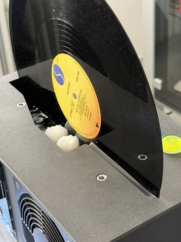

Meine neuen Schallplatten reinige ich mit dem „kürzestem Programm“ (einmal piepsen), gebrauchte Platten ab 2 x piepsen. Einige Scheiben (offenbar feucht gelagerte Platten eines DJ) die völlig versifft waren (Schimmelflecken und Grünspan) habe ich 4 x piepsend bzw. 5 x piepsend gereinigt. Das aber auch nur in einem Durchgang. Selbst die waren danach sauber (leider hat man dann auch die vielen Kratzer erst richtig gesehen….). Ich hoffe man erkennt was auf den Beispielfotos.
Die Botschaft: Die Reinigungsleistung bzw. das Reinigungsergebnis ist grandios! UND DAS OHNE eigene HANDARBEIT!!!! Man kann die Maschine wirklich NEBENBEI betreiben. Ich habe gestern z.B. nebenbei in der Küche gekocht…..
Pflege/Wartung/Ersatz:

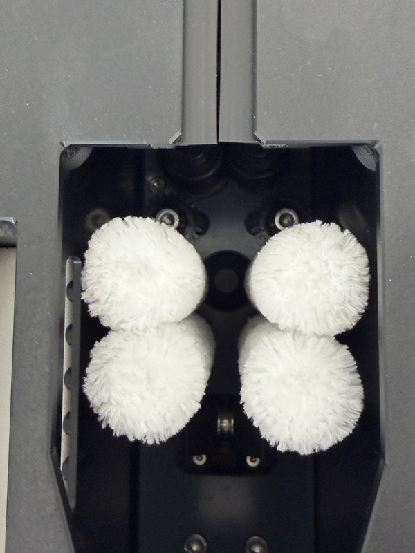

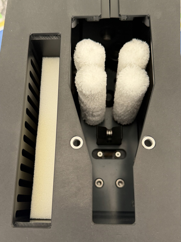

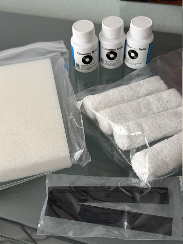

Austausch der Flüssigkeiten wenn „verbraucht/verdreckt“, Tausch Reinigungswalzen und Filter wenn verbraucht/verdreckt (die kann man aber auch erstmal bei Bedarf unter warmem Wasser einfach ausspülen/reinigen, Tausch viel später), Tausch O-Ringe
Wie geschrieben bisher 1.690 Wäschen gemacht. Aktuell ist das zweite Paar Reinigungswalzen in der Maschine, der 3. Filterschwamm und das 2. Paar Abzugslippen. Eine Flasche Reinigungskonzentrat reicht für rund 100 Platten. Man sieht sofort, am Reinigungs- und Trocknungsergebnis, wenn die Maschine neue Flüssigleiten möchte, alles total einfach.
Gelegentlich muss man etwas destilliertes Wasser nachschütten um das verdunstete Wasser zu ersetzen. Da blinkt dann die Maschine, kommt bei jeweils 100 Platten geschätzt 2 x vor, dann immer rund 50ml aufschütten.
Fazit:
Für mich DIE Plattenreinigungsmaschine! Ich denke genau die Kombination von Ultraschallreinigung mit mechanischer Bürstenreinigung macht es aus! Ich denke die Maschine ist auch im „heavy Duty“-Betrieb gut einsetzbar. Ich hatte sie an den Wochenenden quasi im Dauereinsatz und täglich früh unter der Woche vor der Arbeit jeweils 1 Stunde. Da wird nichts warm/heiß o.ä. …
Die Maschine erfüllt alle meine Wünsche! Sie hat ihren Preis aber den ist sie mir wert! Ich habe lieber noch etwas gespart und mir dann mein wirkliches Wunschmodell zugelegt….
Volle Empfehlung von mir!

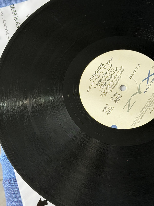

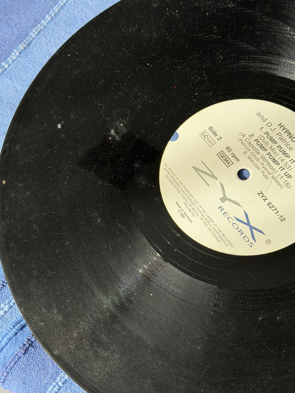

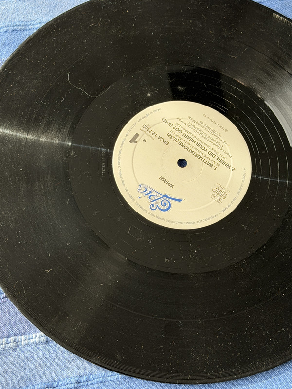

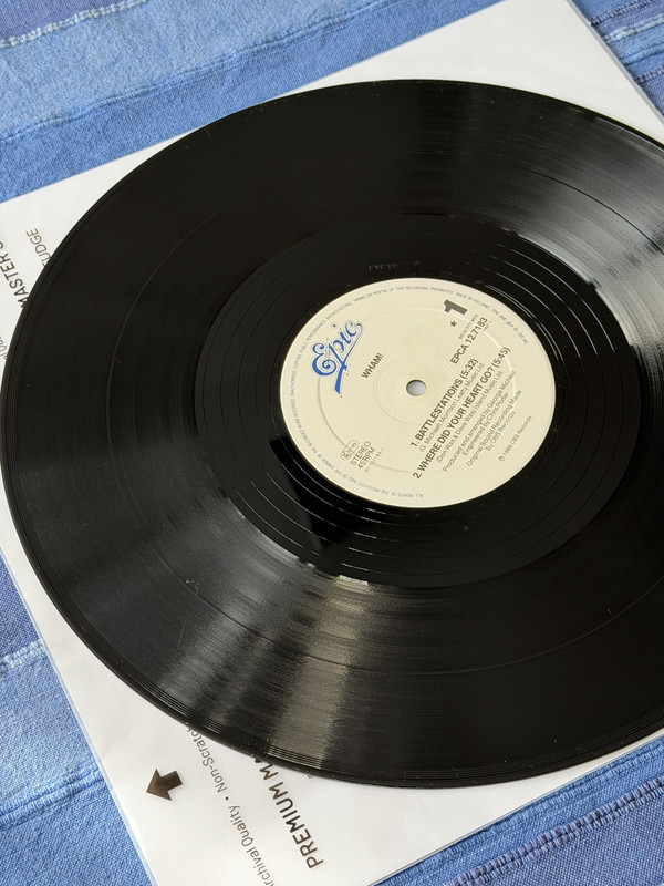

Labrador hat geschrieben: Mittwoch 20. Mai 2026, 18:03 Und hier noch ein paar Fotos vorher/ nachher von einigen "Härtefällen" sowie von den Verbrauchsmaterialen
...was meinst du mit den Härtefällen: Hynoteck, Wham! und/oder Simple Minds![]()
Tolle Maschine, danks fürs Vorstellen, eine Überlegung wert
