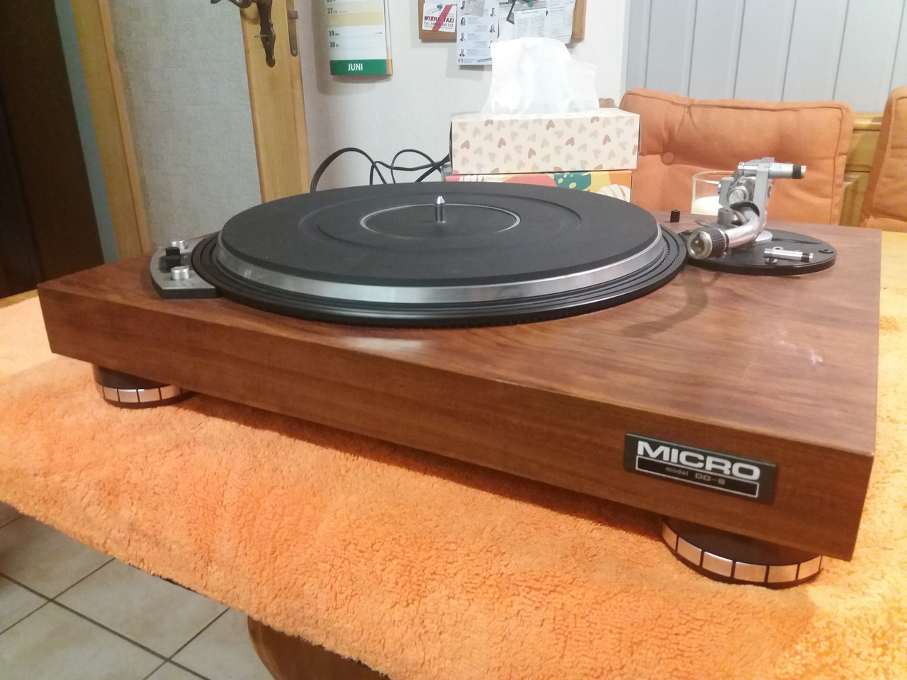

Der Micro sollte mich ja verlassen. Bei der letzten Funktionsprüfung war, durch die längere Standzeit, die Drehzahl nicht mehr im Regelbereich der Pitchpotis...
Also eine einfache Wartung auf dem Küchentisch, da mein Basteltisch besetzt ist mit dem Prjekt Kenwood KD-750 aus zwei mach eins...

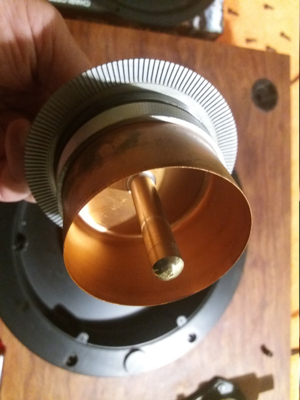

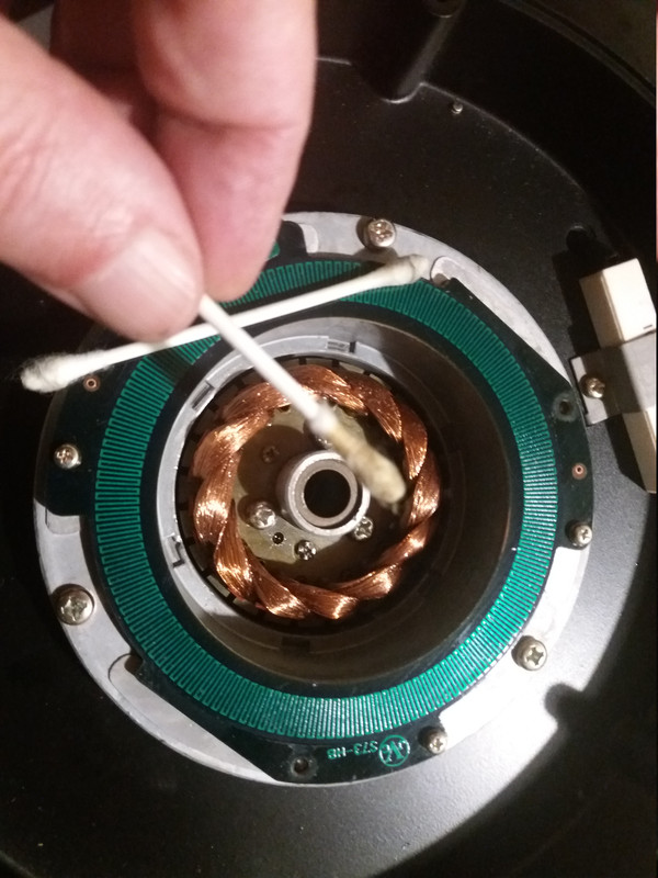

Erstmal das Tellerlager gesäubert und mit neuem Schmiermittel versorgt...

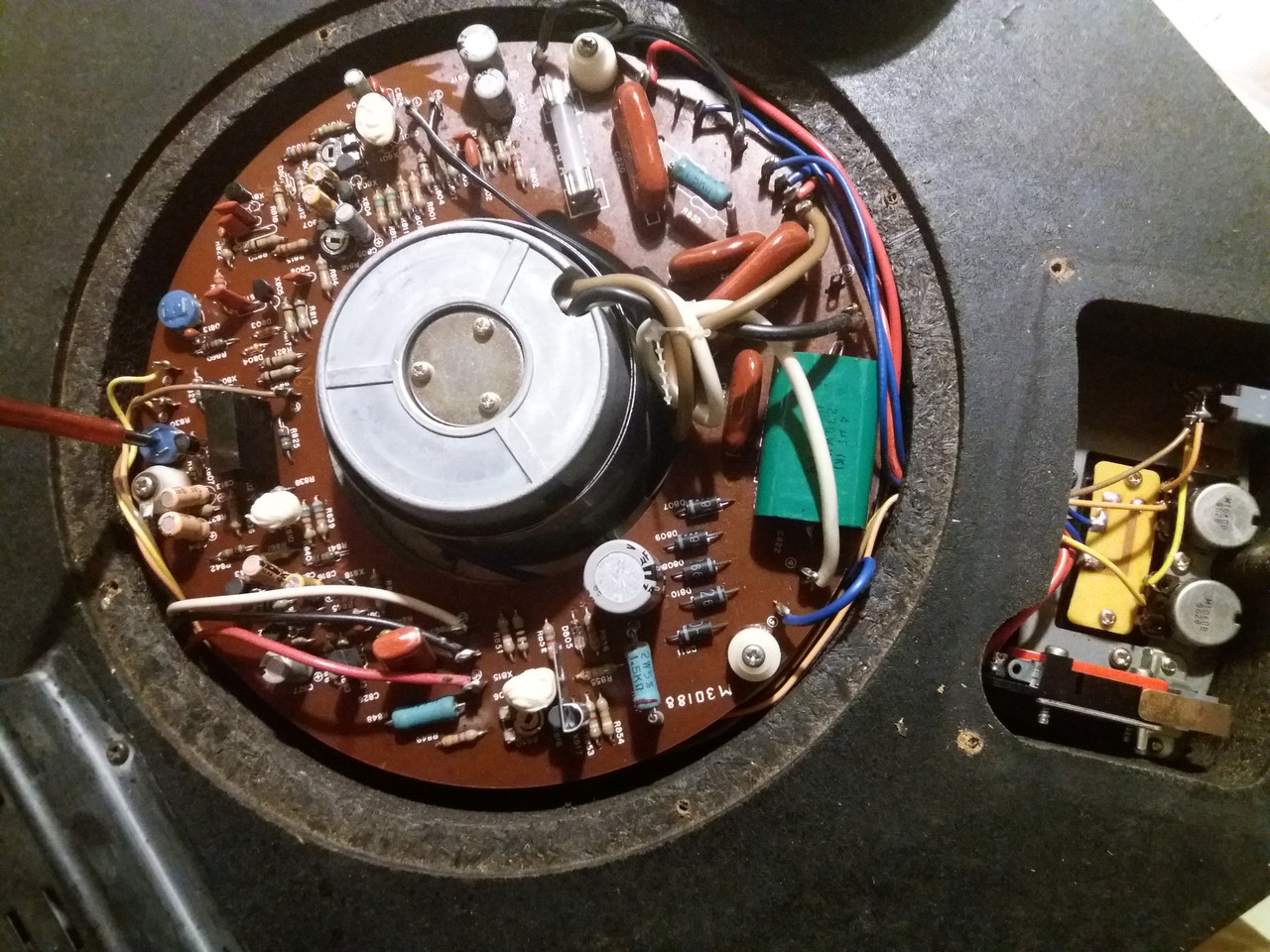

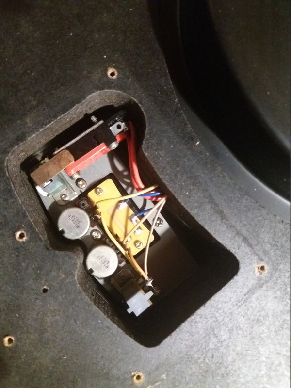

Dann die Pitchpotis und die Potis auf der Platine mit Kontakt PR behandelt und mit Cramolin gespühlt...Und neu eingestellt...Die Elkos sehen nocht gut aus...
Richtige Drehzahl wieder im Regelbereich...
