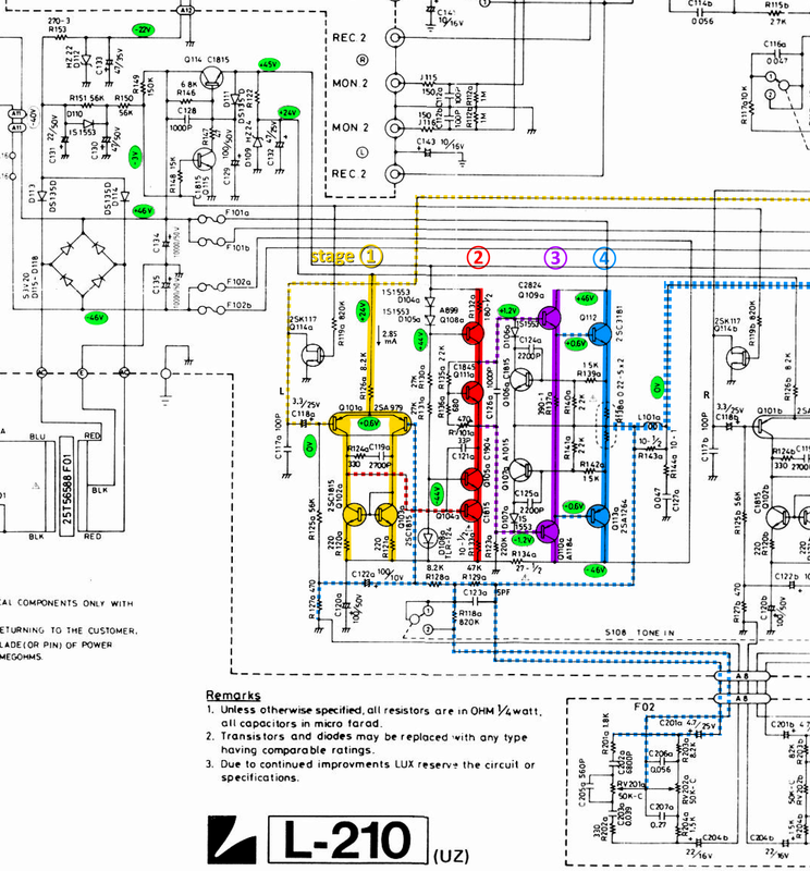

Was mir erst mit den Jahren bewusst wurde: Die Modellreihe L-190, L-200, L-205, L-210, L-215, L-220, L-225, L-230, L-235, L-400, L405 ist innerlich ziemlich gleich aufgebaut. Platinenlayout, Topologie der Baugruppen, Leitungsführung, und vor allem Schaltungsdesign: Alles sehr ähnlich.
Das hatte auch gute Gründe: Dieser Aufbau hat klanglich hervorragend funktioniert, und das obwohl man relativ geringen Bauteileaufwand getrieben hat. Das Schaltungsdesign und Leitungsführung bzw. auch Leiterbahnführung sind sehr durchdacht und vermeiden beispielsweise auch Verzerrungen durch induktive Quereinkoppelungen zwischen Stromstufen und Spannungsstufen.
Um zukünftiges Troubleshooting zu unterstützen kann ich hier eine Schaltplananalyse des linken Endstufenkanals des Luxman L-210 beisteuern.
Die vier Schaltungsstufen sind farblich Markiert und nummeriert. Die Soll-Spannungen rund um alle Transistoren sind in hellgrün markiert. Man erkennt: Jede Stufe hat für sich einen eigenen Gleichstrompfad von positiver Rail-Spannung zur negativen Rail-Spannung. Dadurch werden alle Transistoren einer Stufe von einem Ruhestrom durchflossenen und sie erhalten eine Voraussteuerung. Wenn man bei Verstärkern von "der Ruhestrom" redet, dann ist damit immer der Ruhestrom durch die finale Leistungsstufe gemeint, also im linken Kanal Q112a und Q113a.
