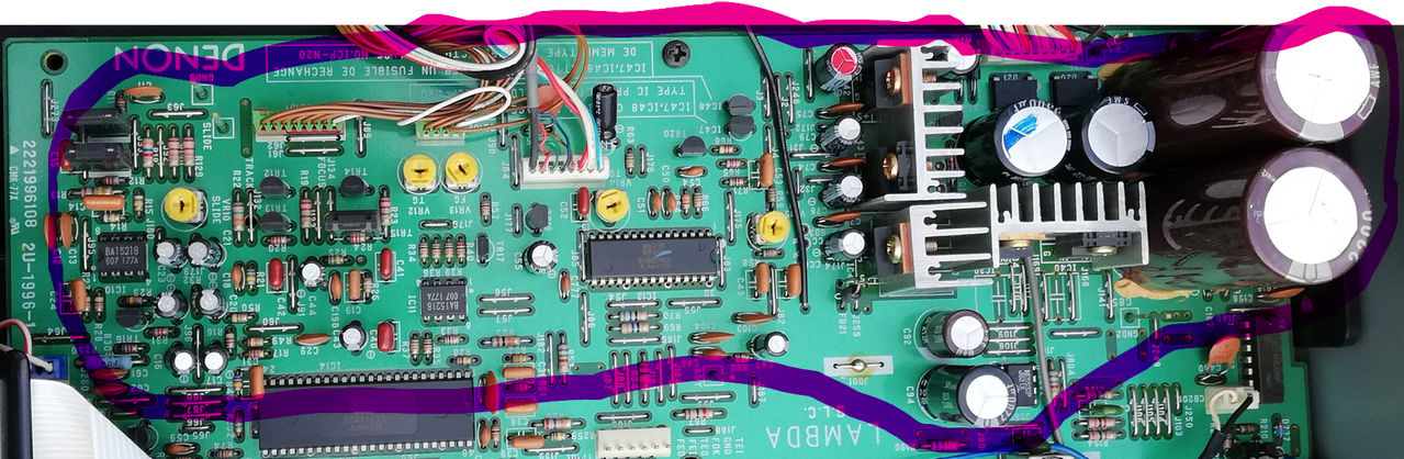

Hallo zusammen,
ich habe, nach langer Einlagerung, meinen DCD 1560 wieder auf dem Tisch. Damals (vor etwa 10 Jahren) war ich eigentlich der Meinung das die Lasereinheit defekt war.
Folgende Fehler:
- Liest nur noch wenige CD’s ein und das meistens erst nach 10-20 Sekunden
- Wenn CD abgespielt wird, findet er nach Skip den Track nicht mehr
- CD spring, Störgeräusche beim Abspielen
- … eigentlich typische Symptome bei verschlissenem Laser …
Jetzt bin ich zufällig an einen baugleichen und voll funktionstüchtigen 1560 drangekommen. Zu meiner Verwunderung musste ich feststellen, dass dort beide Laufwerke (auch ohne Neuabgleich) einwandfrei funktionieren. In meinem alten 1560 funktioniert keines der beiden Laufwerke. Neuabgleich habe ich, laut Serviceanleitung, gemacht, hat aber am Fehler nix geändert.
Bei den Abgleicharbeiten haben sich beide Geräte auch etwa gleich verhalten.
Ich geh‘ also davon aus, dass ich einen Fehler auf dem Elektronikboard habe.
Alle Elkos in dem markierten Bereich habe ich mal, auf Verdacht, erneuert, hat aber nicht geholfen.
Eine ungewöhnliche Sache ist mir aufgefallen. Es kommt vor, dass eine CD abgespielt wird, die Zeitanzeige aber stehen bleibt. So etwas ist mir zuvor noch nie aufgefallen.
Hat jemand ne Idee was ich noch tun kann?
Danle und VG
Michael

Grundlegend sehe ich da "3 Fehler"
Altersschwache Lasereinheit , Die Lasereinheit sollte getauscht oder ersetzt werden (oft Sony-Basis) .
Mechanik und Gleitlager verharzt: Wenn der Schlitten, auf dem sich der Laser bewegt, schwergängig ist, bleibt die Positionierung für das Inhaltsverzeichnis hängen.Die Führungsstangen des Lasers leicht säubern und mit frischem, harzfreiem Fett versehen,und zu guter letzt Spindelmotorsschwäche,dreht die CD nicht mit der exakten, stabilen Geschwindigkeit an, springt die Zeitmessung im Display nicht mehr weiter

Nee, Martin - beide Laufwerke arbeiten ja einwandfrei in dem anderen Player. Nur in seinem Exempar laufen beide Laufwerke nicht, daher liegt der Fehler eindeutig in der Laufwerkssteuerung.

Ohhh dann habe ich das Missverstanden Armin,my fault

... genau das waren auch meine Vermutungen, aber wie Armin das auch schon geschrieben hat, konnte ich das durch den "Ringtausch" der beiden kompletten Laufwerke, ausschließen.HisVoice hat geschrieben: Freitag 21. August 2026, 22:52 Grundlegend sehe ich da "3 Fehler"
Ich hab leider kaum Erfahrung, wenn es um Elektronikfehler bei CD-Playern geht. Vielleicht schau ich mir noch die restlichen Elkos an, hab aber wenig Hoffnung das da der Fehler herkommt.
Ich hatte ja gehofft, dass beim Abgleich irgend ein Punkt auffällig ist und mich dann zum Fehler führt. Die Offset-Einstellungen haben normal reagiert. Lediglich das Eye-pattern Signal, ließ sich zwar regeln, war aber gefühlt etwas unschärfer wie bei der funktionierenden Elektronik (... hab leider keine Screenshots bei beiden gemacht).
Vielleicht hat jemand noch ne weitere Idee ...?
VG Michael
