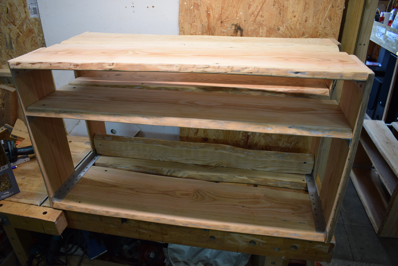

So ihr Quatschköppe , mal zurück zum Thema

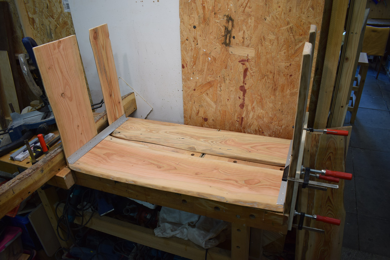

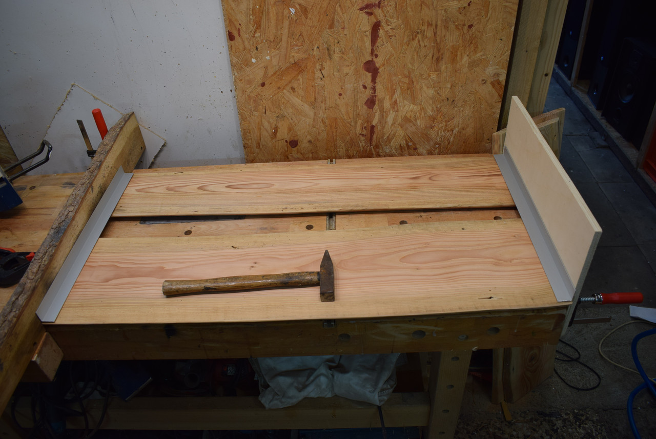

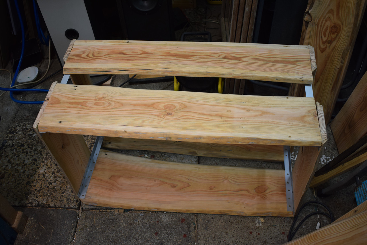

Nach einem 80er und einem 150er Schliff können die Low Boards fürs Wohnzimmer so langsam zusammen gebaut werden , damit die anderen für den Hörraum frei werden .
Definitiv ist das was ich hier treibe kein klassischer Möbelbau , wenn man mit unbesäumten Brettern arbeitet gehts eben nicht so einfach nach 0815 Prinzip , quadratisch , praktisch , gut .
Als erstes mal , braucht man logischer Weise durchgehende Querverbinder , da man ja pro Ebene zwei einzelne Bretter verwenden möchte , ich hab mir daher aus dem Baumarkt Alu Winkel Profile besorgt .
Dazu muss man einen Rahmen schaffen in dem die unterschiedlich breiten Bretter verbaut werden können , dieser Rahmen gibt die eigentlichen Maße vor . Da meine Hobelbank logischer Weise rechteckig mit einer Tiefe von 50cm ist , hab ich rechts als Anschlag mit Zwingen ein Brett hochkant montiert , für den linken Anschlag durfte mein Anschlag vom Frästisch herhalten ( is ebenfalls die Hobelbank .
Hier mal zu sehen , die Tiefe von 45 cm ergibt sich durch die Querverbinder , die ich vorher auf dieses Maß gesägt habe .
Tiefe , Breite und Höhe ergeben sich so durch die beiden Anschläge , die Querverbinder und die Läge der Bretter , der Rest ist frei vermittelbar , vor der Montage habe ich die Bretter Paarweise zusammengestellt , wie sie am besten zueinander passen .

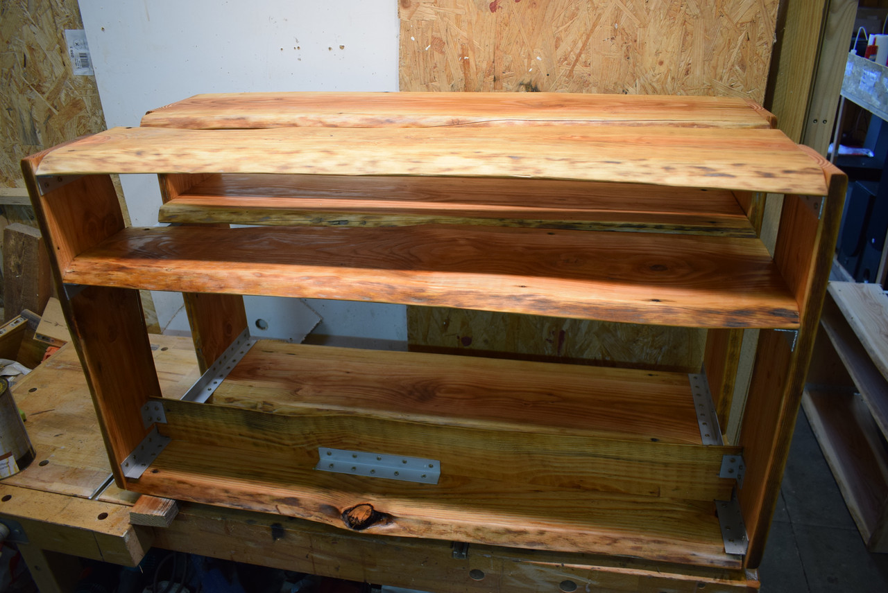

Hier schon mal das erste Board mit oberer und unterer Ebene , die mittlere Ebene ist noch in Arbeit .
Auf der unteren Ebene wird in 33cm Tiefe noch eine Querversteifung gesetzt , die gleichzeitig verhindert das man die Schallplatten die da rein sollen , nach hinten durchschieben kann , danach gibt es natürlich noch ne Oberflächenbehandlung .
Die Insektenhotels sind mittlerweile auch montiert .
Und weiter gehts

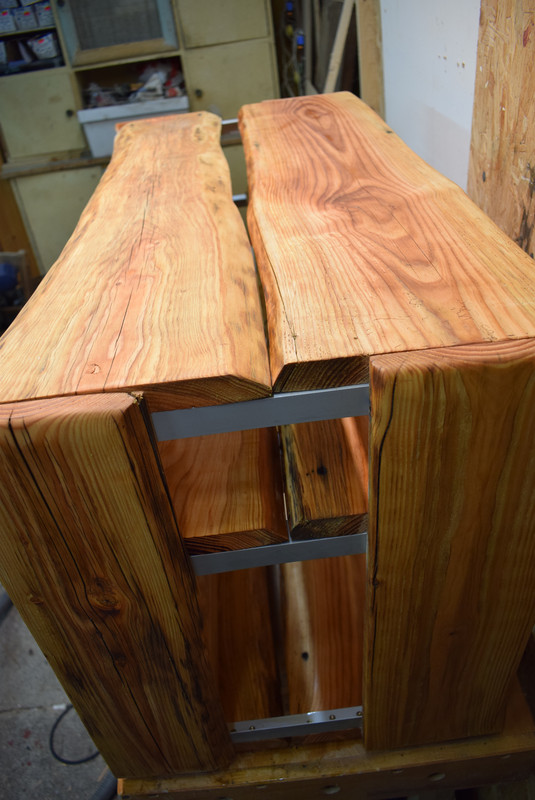

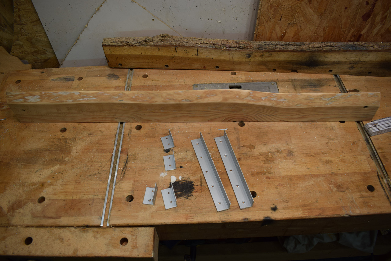

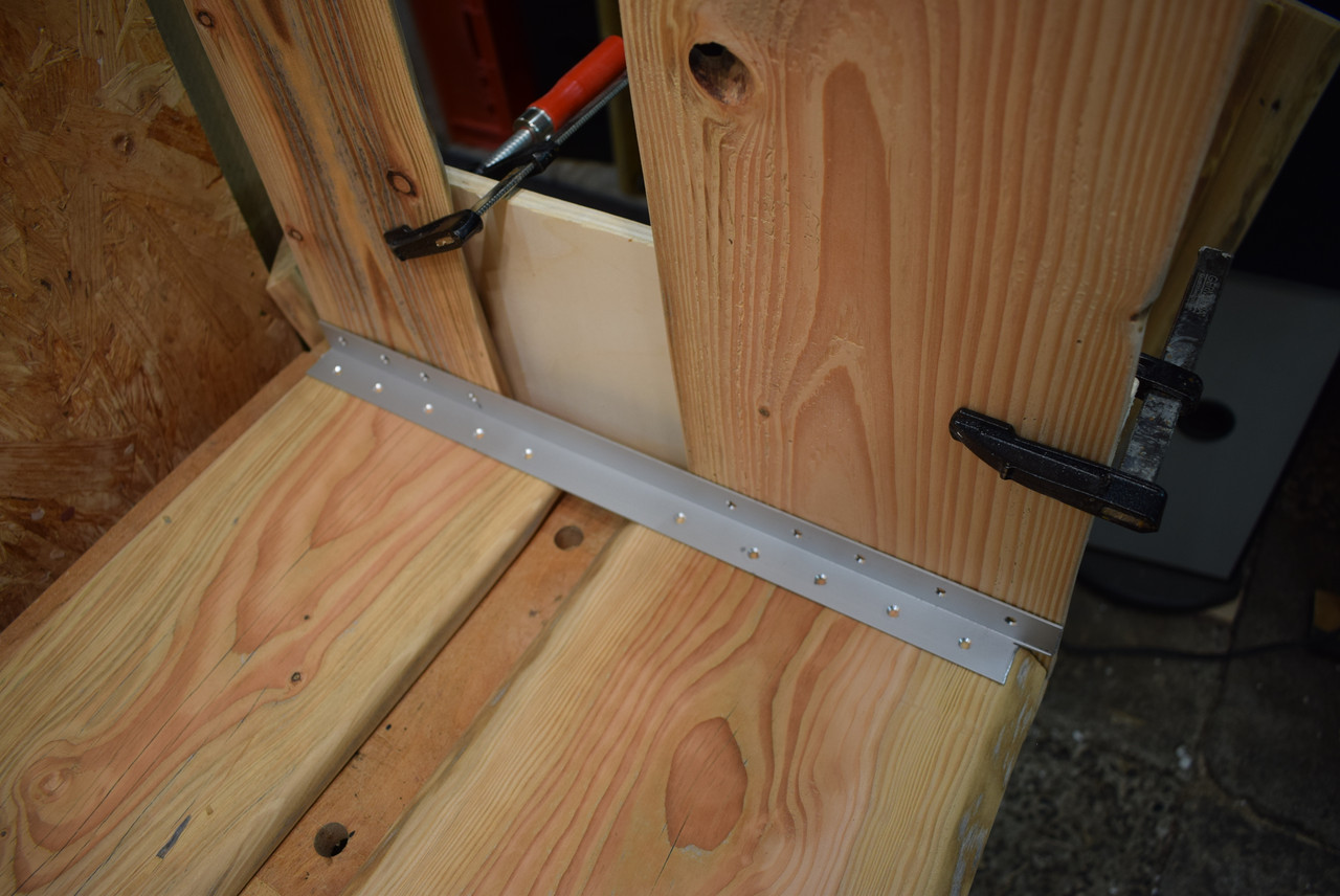

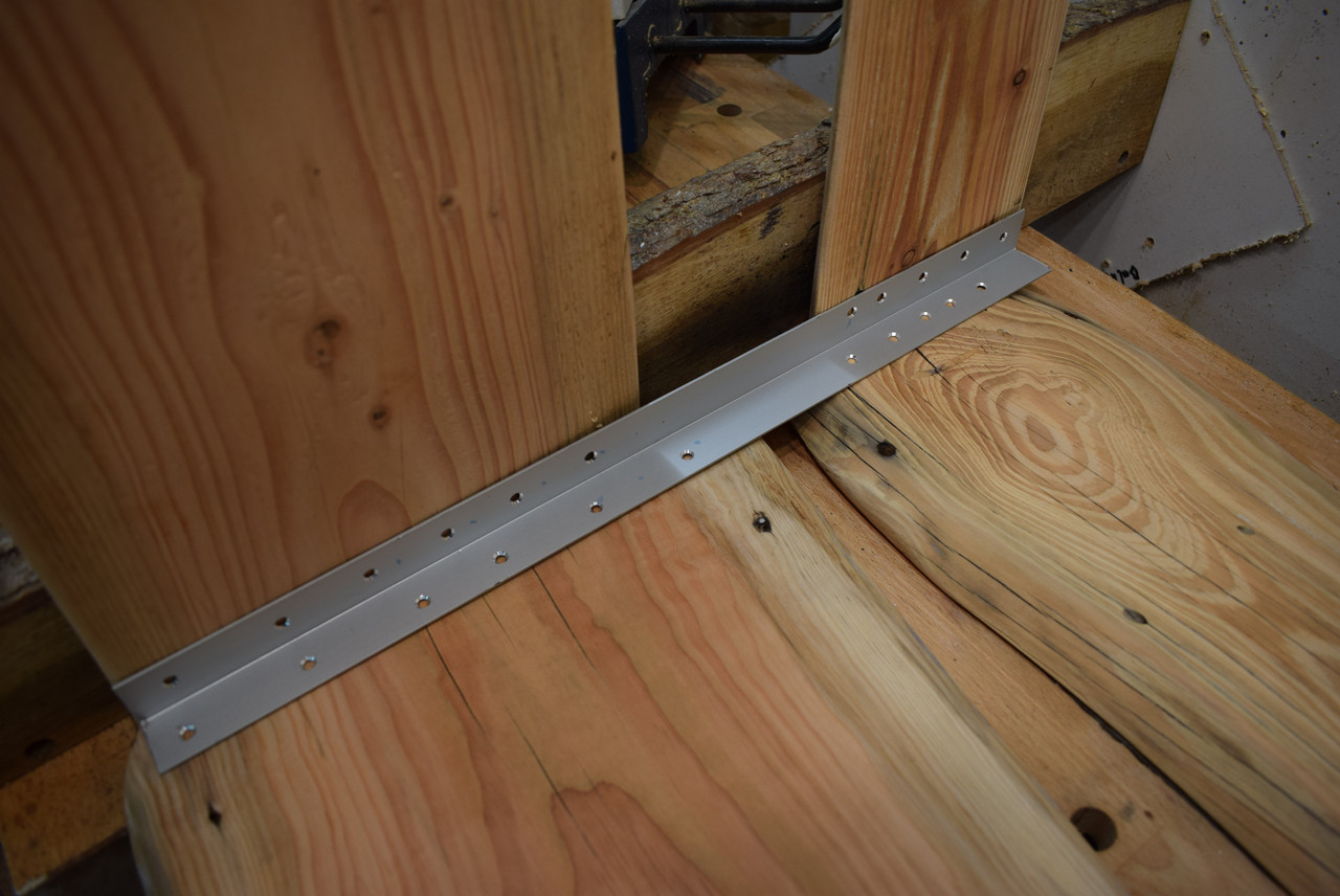

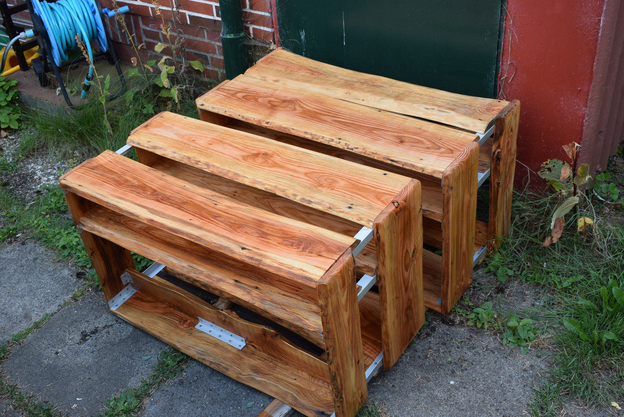

So heute auf die Schnelle die Querverstrebungen fertig gemacht .
Zum befestigen sind praktischer Weise ein paar Zentimeter Alu Profil übrig geblieben , so das am Ende der Verschnitt gleich null ist , so soll das idealer Weise sein .
Hier mal der Satz Halterungen und eine der Querstreben .
Nr.1 fertig montiert

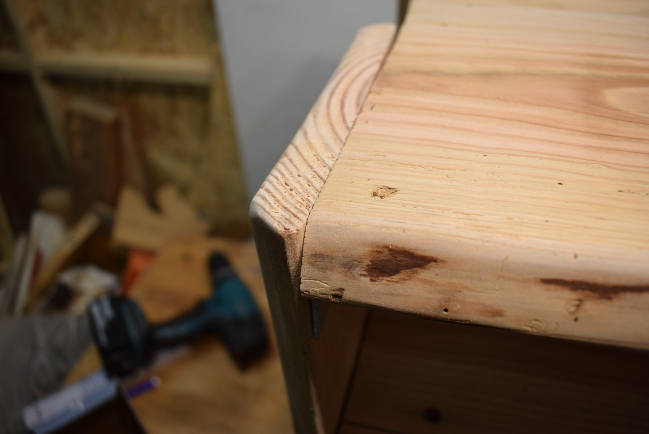

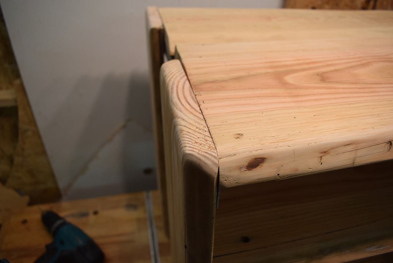

Zum Abschluss noch ein paar kleine Verschönerungen einzelner Ecken , wie dieser .
So siehts dann gleich etwas netter aus .

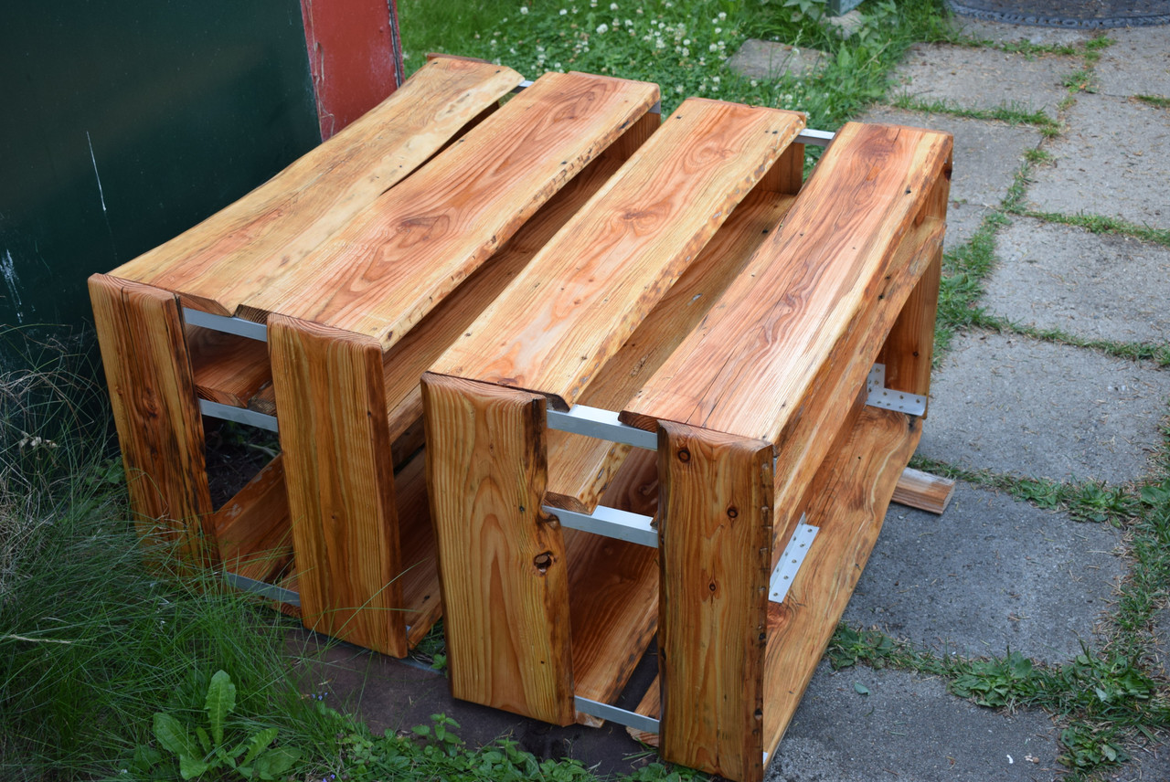

Und dann gehts um die Oberflächen Versiegelung und ein wenig anfeuern des Holzes .
Hier kommt wieder Leinölfirnis zum Einsatz , für solche rustikalen Optiken perfekt .
Leicht zu verarbeiten , Auftrag in diesem Falle einfach mit einem Geschirrschwamm und dann sieht das Ganze gleich sehr viel interessanter aus .
Die dürfen jetzt erstmal an frischer Luft ein wenig trocknen .
