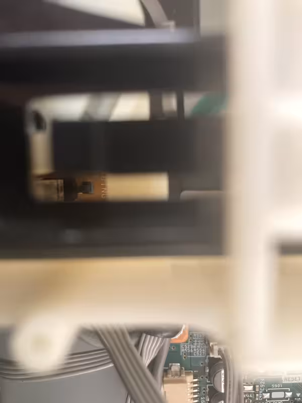

Habe es am Wochenende hinbekommen.
Der Schalter sitzt vorne rechts untem CD-Tray recht versteckt und lässt sich auch nur schwierig fotografieren.
Der Schalter war ok, allerdings habe ich den Player zum Riemenwechsel nicht weit genug zerlegt und beim Ausbau unwissentlich eine kleine filigrane Plastiknase gehimmelt, die den Schalter betätigt.
Daher: Wenn man da ran will, muss nicht nur der Deckel ab, sondern auch die Front muss gelöst werden (ca 10 Schrauben, alle am Boden!)
Diese kann man dann aushängen,und dann kann man die Schublade schadlos ein und ausfädeln (man muss keine Verbindungen lösen, es reicht wenn man die Front etwas nach oben und unten bewegen kann). Wenn mans nicht macht, klappt das nicht!
Das winzige Plastikteil fand sich noch an, also wieder verbunden mit Tangit PVC-U Kleberm und zusätzlich von hinten noch mit einem PVC-Stück verstärkt da doch sehr fragil
Ansonsten das Gerät mal ausgeblasen, war aber so gut wie kein Staub drin und Schienen gefettet, Linse gereinigt.

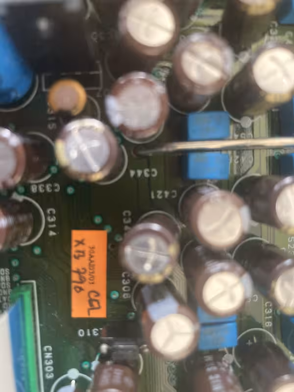

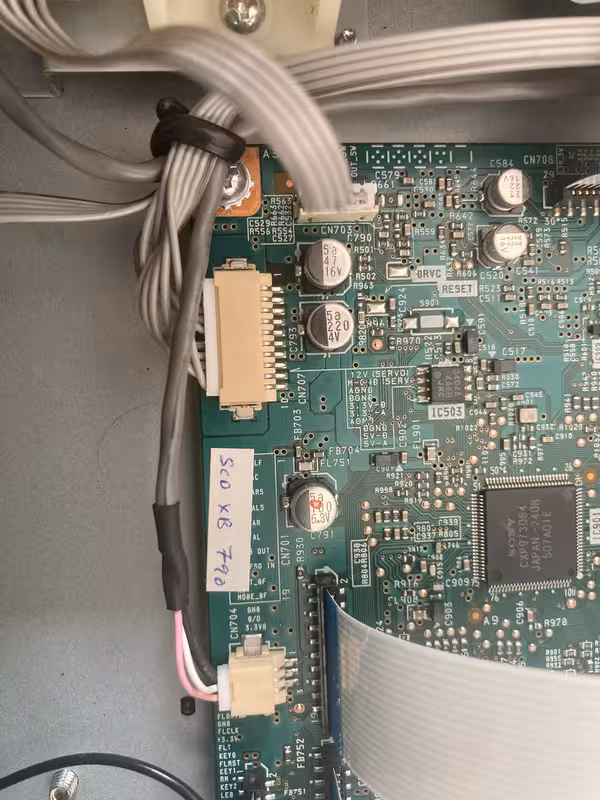

Anbei noch ein paar weitere Photos vom Innenleben. Manches gibt mir da Rätsel auf. Das ist ein Grosseriengerät, war noch nie auf und wurde vor ca 20 Jahren neu gekauft - ich weiss allerdings nicht wo!

Ich frage mich nur, wozu denn die Teile sind die aussehen wie mit Montagekleber eingeklebt. 2 schwarze auf der Rückseite (da sind keine Öffnungen hinter) und das eine seltsame Teil im 45grad Winkel im Deckel. Und kleine handgeschrieben Zettelchen, in Lateinschrift, auf den Platinen.

Sieht aus wie ein spezieller Voodoo-Sound-Sticker... vielleicht war da doch mal ein Schamane drin aktivRheingold hat geschrieben: Dienstag 9. September 2025, 11:33 Ich frage mich nur, wozu denn die Teile sind die aussehen wie mit Montagekleber eingeklebt. 2 schwarze auf der Rückseite (da sind keine Öffnungen hinter) und das eine seltsame Teil im 45grad Winkel im Deckel. Und kleine handgeschrieben Zettelchen, in Lateinschrift, auf den Platinen.
